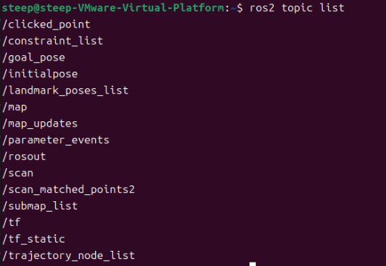

      驱动成功后,我们可以打开一个新的终端,输入ros2 topic list,查看是否有scan话题。
      ros2 topic list
      ros2 topic hz /scan

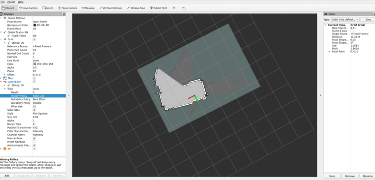

      在RVIZ2中可视化点云数据
      此时打开rviz2,添加LaserScan,并修改fixedframe为laser_frame
      修改Qos为Best Effort,接着就能看到雷达的点云数据了
      移动雷达,观察点云的变化

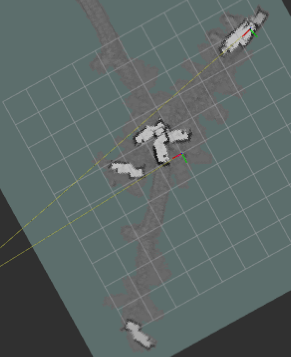

      等待片刻,你应该可以直接看到一张地图出现
      你可以将FishBot放到地上,或者用手拿着fishbot,慢慢走一圈,观察地图的变化,也可以直接用键盘控制节点(需要根据上节教程个启动Agent)控制fishbot走一圈,看看能否得到完整的地图。

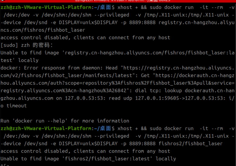

                                • 12168985231
                                  Changer
                                  使用镜像时提示这里错误
                                  ros2@ros2:~$ xhost + && sudo docker run  -it --rm  -v /dev:/dev -v /dev/shm:/dev/shm --privileged  -v /tmp/.X11-unix:/tmp/.X11-unix --device /dev/snd -e DISPLAY=unix$DISPLAY -p 8889:8888 registry.cn-hangzhou.aliyuncs.com/fishros/fishbot_laser
                                  access control disabled, clients can connect from any host
                                  [sudo] ros2 的密码:
                                  docker: Error response from daemon: driver failed programming external connectivity on endpoint hardcore_cartwright (f64473343a47c101fc1174e9c2cf93dd74a6c012c47ff7d5e1fd0221f2120738): Error starting userland proxy: listen tcp4 0.0.0.0:8889: bind: address already in use.
                                  小鱼小 Y 2 条回复 最后回复 回复 引用 0
                                    小鱼 技术大佬 @1216898523
                                    @1216898523 在 [FishBot教程] 6. 雷达驱动及建图测试 中说:
                                    常见的端口占用,是不是开了多个
                                    1 条回复 最后回复 回复 引用 1

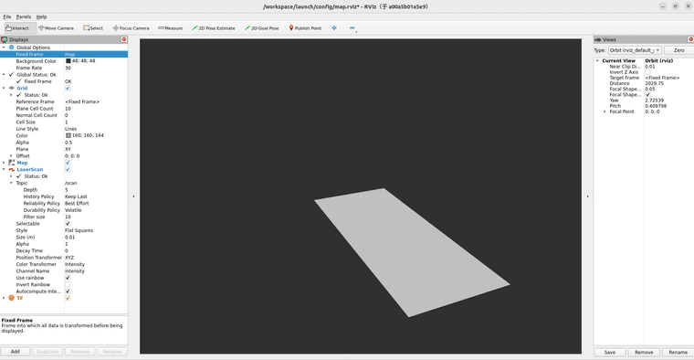

                                    • 深海深
                                      深海
                                      鱼哥,我的rviz里fixed_frame选项里没有laser_frame是为什么呀,之前的omed也没有,只有一个map![替代文字]2023-10-15 19-57-09屏幕截图.png
                                        小鱼 技术大佬 @深海
                                        @深海 没得选直接输入也行
                                        深海深 1 2 条回复 最后回复 回复 引用 0
                                        • 深海深
                                          深海 @小鱼
                                          深海深 1 条回复 最后回复 回复 引用 0
                                          • 深海深
                                            深海 @深海

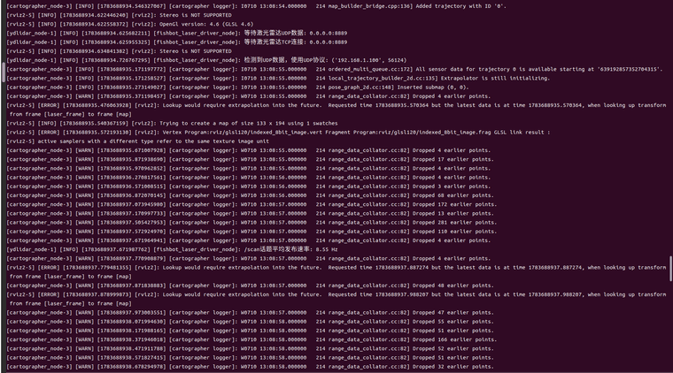

                                            @深海 终端里会报这个
