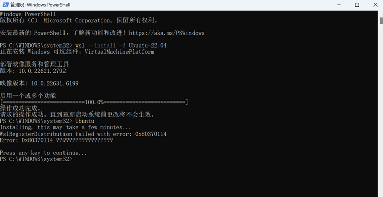

            xiaolixi123 @施
            @施 在 【教程】使用Windows子系统WSL安装ROS2运行小海龟 中说:
            无法将磁盘“C:\Users\qwert\AppData\Local\Packages\CanonicalGroupLimited.Ubuntu22.04LTS_79rhkp1fndgsc\LocalState\ext4.vhdx”附加到 WSL2: 系统找不到指定的文件。
            错误代码: Wsl/Service/CreateInstance/MountVhd/HCS/ERROR_FILE_NOT_FOUND
            @施 咋解决的?我也突然遇到这个问题了。

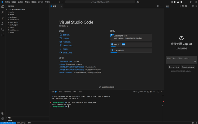

                    2805618919
                    为什么我的VScode运行不了ros2呀?明明我下了ros2

                      cwbzjh @李万宝
                      @李万宝 wsl2图形的解决办法:
                      WSLg 是微软官方为 WSL 提供的内置 GUI 支持功能。它在 Windows 11 和较新版本的 Windows 10 中是默认开启的,无需安装第三方软件。
                      确保 WSLg 已启用
                      打开 Windows 的 PowerShell 或 CMD (Command Prompt) 终端(不是 WSL 里的),运行以下命令来更新 WSL:
                      Bash
                      wsl --update
                      如果提示需要更新,请等待更新完成,然后重启 WSL:
                      Bash
                      wsl --shutdown
                      关闭所有 WSL 窗口,然后重新打开一个新的 WSL 终端即可。
                      设置 DISPLAY 环境变量
                      WSLg 会自动设置一个名为 DISPLAY 的环境变量,告诉所有 GUI 程序应该把窗口画在哪里。正常情况下,它的值应该是 :0。你的报错很可能是因为这个变量没有被正确设置。
                      在你的 WSL 终端里,运行以下命令来临时设置它:
                      Bash
                      export DISPLAY=:0
                      设置完后,再次尝试运行你的 ROS 2 命令:
                      Bash
                      ros2 run turtlesim turtlesim_node
                      如果这次成功了,说明问题就在 DISPLAY 变量。为了让这个设置永久生效,把它写入你的 shell 配置文件中。如果你用的是默认的 bash,就执行:
                      Bash
                      echo "export DISPLAY=:0" >> ~/.bashrc
                      source ~/.bashrc
                      1 条回复 最后回复 回复 引用 1

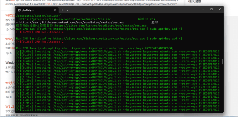

                        1094866168
                        Run CMD Task:[wget https://fishros.org.cn/forum/topic/1733 -O /tmp/t1733 -q --timeout 10 && rm -rf /tmp/t1733]
                        [-][0.00s] CMD Result:code:5
                        这是什么问题?

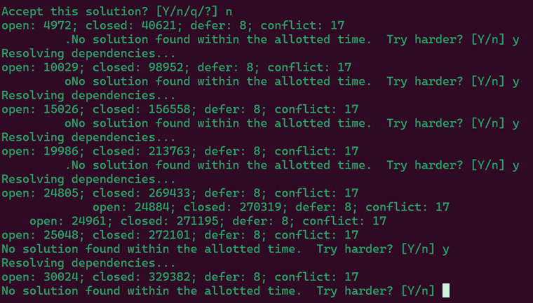

                          @小鱼 LAPTOP-EH66T608:/mnt/host/c/Users/leo# wget http://fishros.com/install -O fishros && bash fishros
                          Connecting to fishros.com (47.119.165.169:80)
                          saving to 'fishros'
                          fishros 100% |************************************************************************| 960 0:00:00 ETA
                          'fishros' saved
                          -sh: bash: not found
                          K 1 条回复 最后回复 回复 引用 0
                          • K
                            kha @kha
                            @kha 小鱼老师,大佬们,这个报错是什么原因呀
                              2930158954 @小鱼
                              @小鱼 请问出现网络问题的话,还需要重新下载吗,怎么办呀

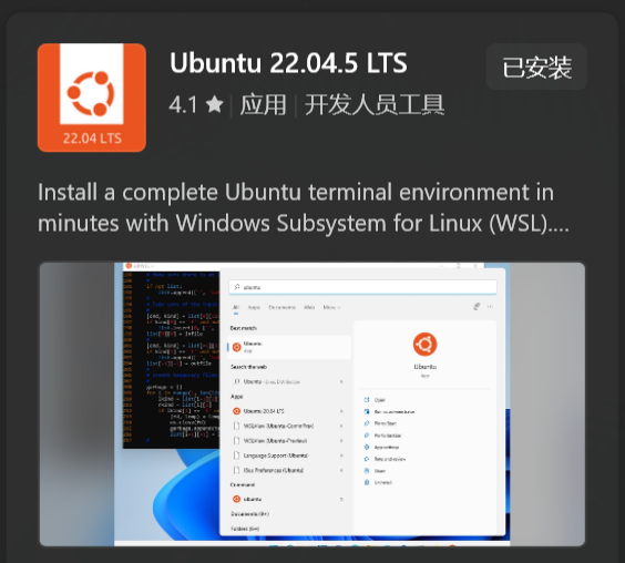

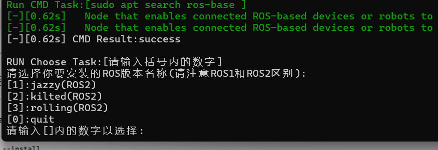

                                  2891350213 @小鱼
                                  @小鱼 a9846ffd-1221-444f-b114-363131e38c9e-image.png 大佬,我也没有humble版本 是安装的22.04呀26521fc7-3fe6-4508-987b-6e560858c637-image.png
                                  • R
                                    Rainbow.1
                                    b45ef352-8278-45f0-af58-7bd057b2ea0b-image.png 鱼哥请问我这里也没有humble选项是怎么回事82036440-fd2c-424a-aef0-a84a58e449ff-image.png 我的乌班图是22.04的
                                    R 1 条回复 最后回复 回复 引用 0
                                    • R
                                      Rainbow.1 @Rainbow.1
                                      @Rainbow-1 我问ai解决了,原因是默认的不知道为什么设置成的最新版的,然后用终端回调到22.04版本即可,wsl --set-default Ubuntu-22.04。
