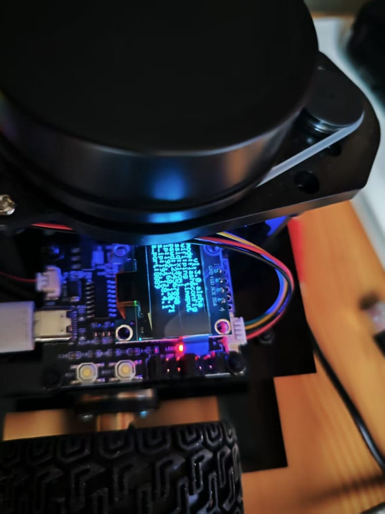

              @小鱼 5c61017a-6d06-4b9a-92a8-67cfde479cbb-c011eb34caa67c6ca00c1ef0e8935c8.jpg
              用的手机热点是不是有问题啊,一直提示密码错误,但是电脑都是连的这个(
